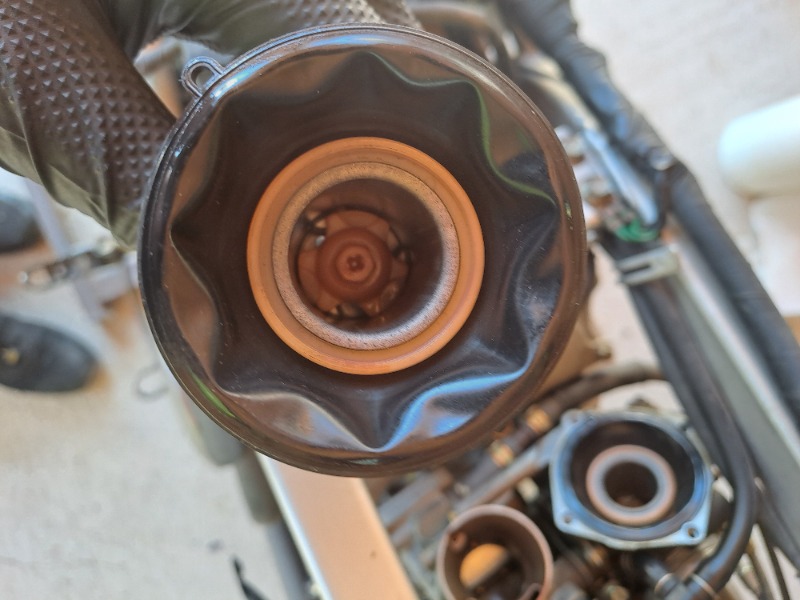

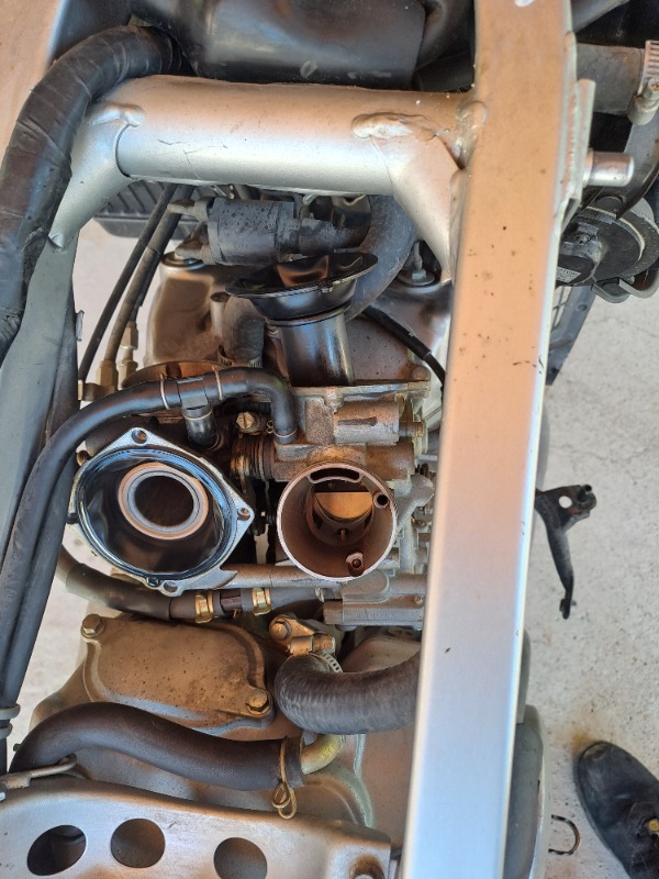

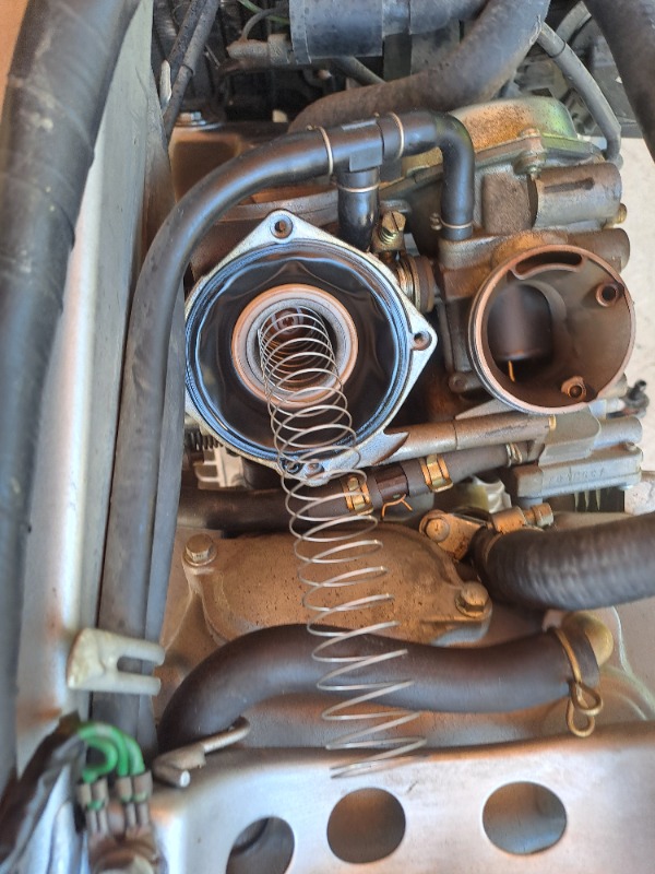

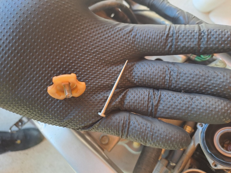

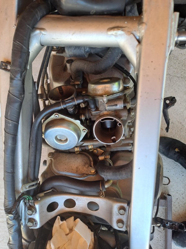

Mi ricordavo che all'epoca, quando lo usavo avvertivo degli strattonamenti a velocità costante, quindi facendo riferimento alla "bibbia" ho pensato che fossero le membrane. Le avevo già prese e oggi ho provato a montarle ma nulla, non c'è stato verso di far entrare il blocca spillo. Fortuna (o sfiga) vuole che comunque non fosse quello il problema, le sue originali erano a posto e quindi ho rimontato quelle. Sento il venditore (di ebay) e mi dice che sì, è vero, ci vanno quelli apposta che però si è dimenticato di inviarmi. Una gioa proprio.
Vabbé, ho rimontato il tutto ed amen.

P.s. Allego qualche foto, a completamento di quelle che mancano sulla "bibbia"
