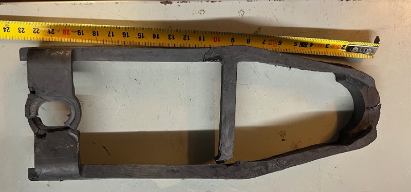

Un ultima cosa, la mia TA 600 monta un kit per rialzarla che ho il dubbio che possa incidere facendo lavorare il forcellone con un inclinazione diversa dal "normale"... ce qualcosa che posso fare per evitare che riaccada?

Rimane il dubbio se la slitta si sia rotta a causa del rialzi delle sospensioni o lo avrebbe fatto comunque.
Confermo anche che per montare l'originale che tralaltro costa un botto, bisogna smontare il forcellone, è anche per quello che ho provato con la striscia di gomma (che poi ha funzionato per anni)

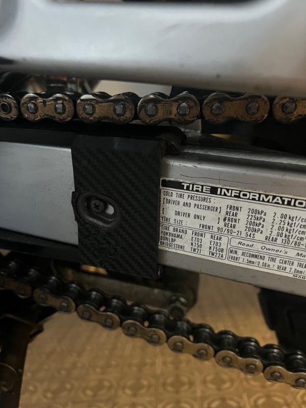

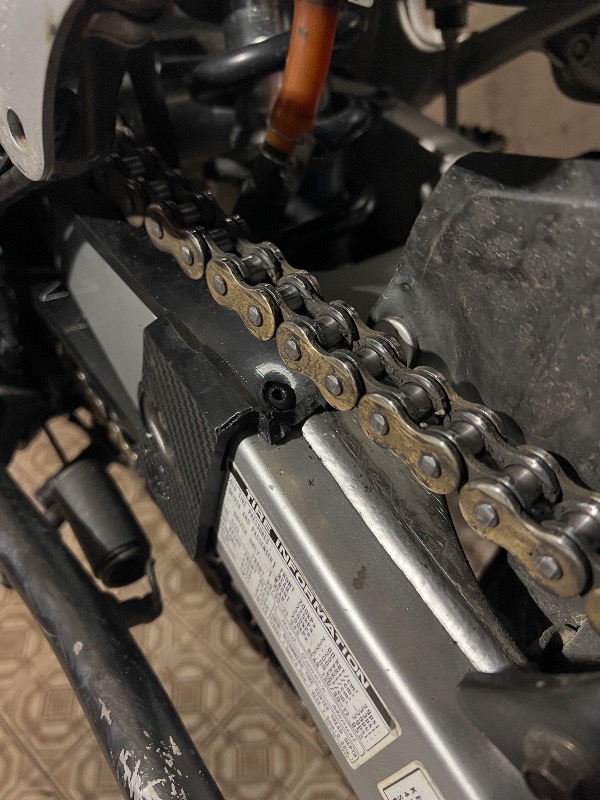

Il materiale è morbido, un po' più rigido dell'originale (penso) che era montato sulla moto. Ma non plastica semirigida per capire; tant'è che non è rumoroso, la catena non si sente sbattere mentre si viaggia.
Dopo averlo montato (lavoro da mezz'ora al massimo) ho pensato di smussare l'angolo di attacco della catena come in foto per evitare che questa tenda a puntare nelle fasi critiche (tipo dossi) e strappare la slitta come accaduto con la precende. Sto valutando se fare un foro e mettere anche io un rivetto dato che essento cmq morbida se alzato con un dito per esempio si muove.
