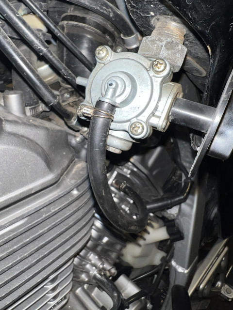

Buongiorno a tutti, ho un problema col rubinetto benzina del mio 600 ‘94. Se lo lascio aperto la notte alla mattina dopo lo trovo gocciolante di benzina, a terra un macchiolina 10cm di diametro. Se invece lo chiudo nessuna perdita, idem con la moto accesa. Cosa potrebbe essere?

25/07/2024 10:57 #4
Risposta da paolo al topic Problema rubinetto benzina
Anzitutto quel rubinetto è montato in modo errato (qui come deve essere montata la parte relativa alla membrana
www.tecnica.transalp.it/fai-da-te/carburatore/rubinetto-benzina
) quindi è già stato "toccacciato" per cui va smontato e controllato, non serve sfilarlo dal serbatoio basta chiudere le banzina e svitare le 4 viti a croce) se la perdita comunque viene dal beccuccio libero è al 99% la membrana rotta, ma non escluderei nemmeno l'errato montaggio tra le cause. Intanto che aspetti il ricambio sul sito c'é anche come fare per escludere la membrana provvisoriamente.

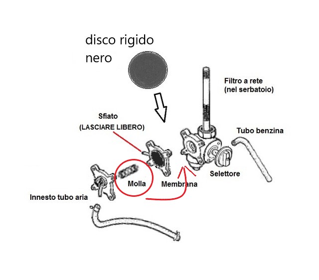

Allora, ho smontato il rubinetto della foto e … c’era un casino dentro
la molla era dove nello schema viene consigliato di mettere la camera tagliata per ovviare alle perdite in emergenza…. Poi c’era un dischetto rigido nero che non è menzionato… vedi foto insieme alle membrane…
Ora ho messo la molla al posto giusto, cambiato le membrane e girato lo sfiato verso l’interno del motore. Ho provato e da chiuso la moto dopo un po’ si spegne e se lo apro poi riparte… stanotte lo lascio aperto e vediamo se trovo la perdita, visti i pasticci del precedente proprietario spero di risolvere…
