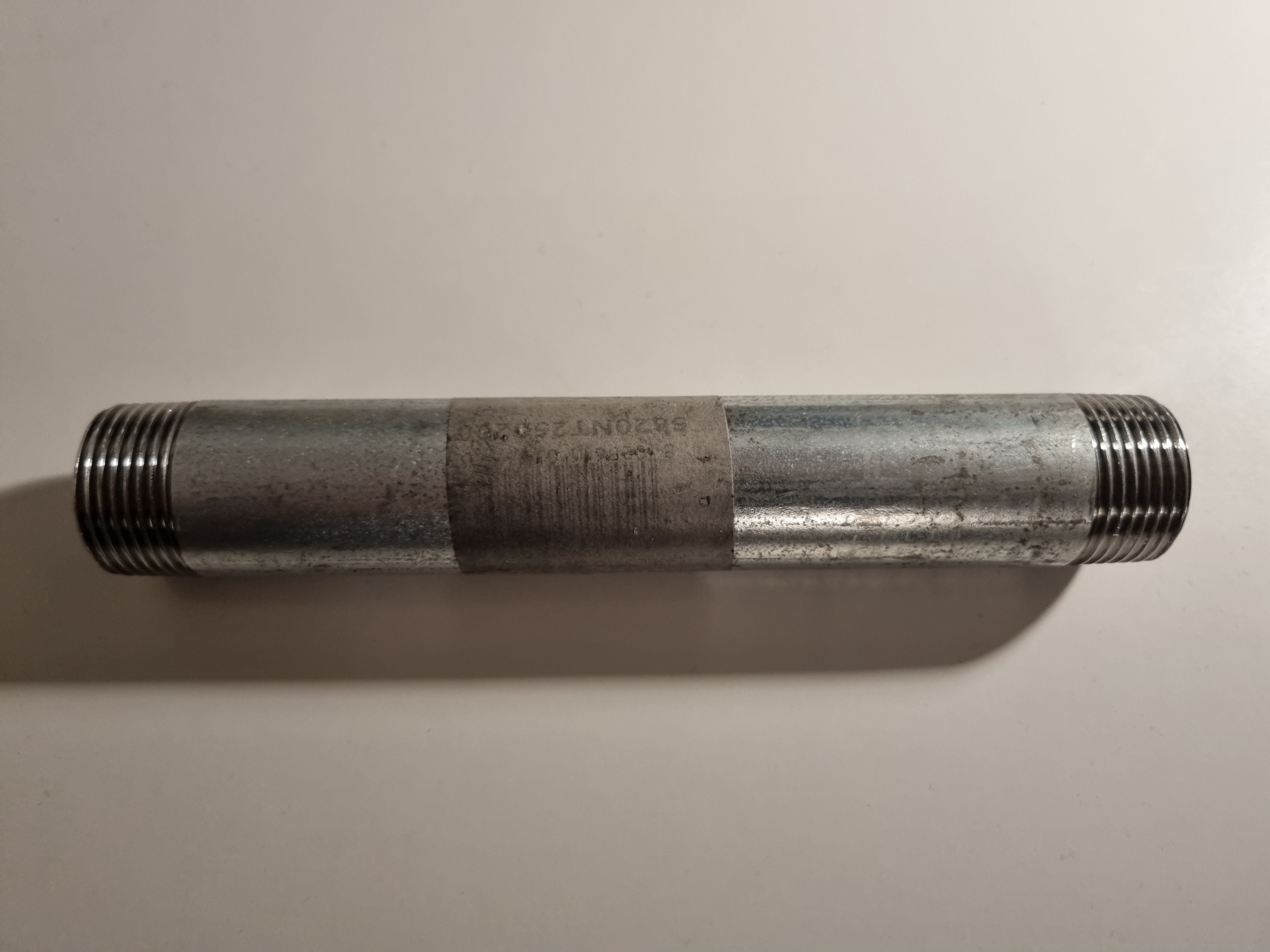

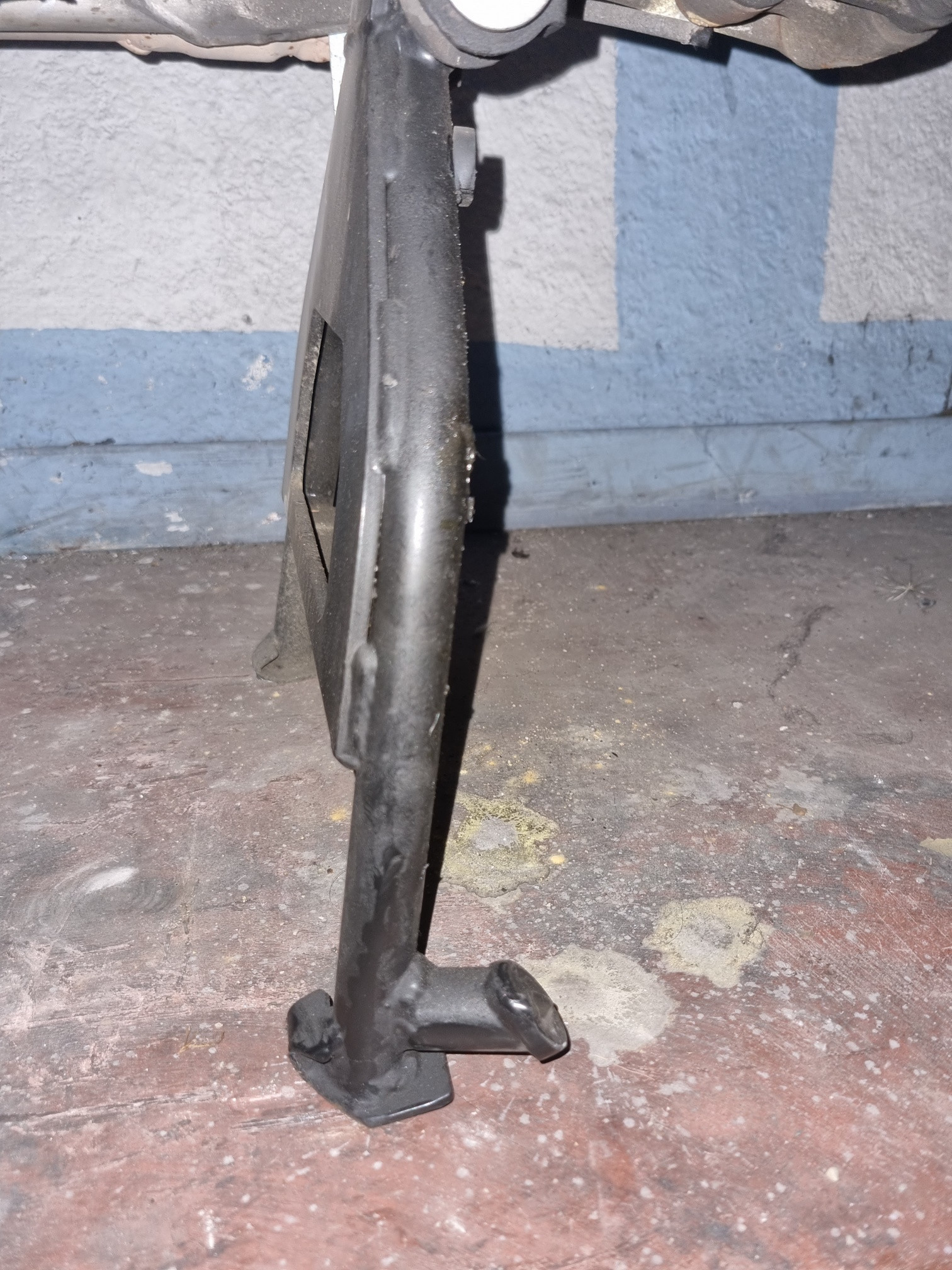

Riprendo questo argomento per condividervi una felice ispirazione!
Siccome appartengo alla cateogria "ultraleggeri", e il centrale SW motech della mia TA600 ha la leva molto corta, anche con la maniglia proprio non riesco.
Ho provato con un tubo di acciaio da 1 pollice, quelli da ferramenta, e si inserisce perfettamente senza gioco nella corta leva... e il gioco e fatto!
Di più: sono partito con sezione da 20 cm, e si può comodamente giuntare (raccordo in ghisa), così da avere leva modulare e smontabile (da riporre nel bauletto).
Al momento l'ho usata solo in garage, non so quanti "cicli" durerà, ma sono davvero soddisfatto.
Qui di seguito foto del cavalletto centrale SW Motech e del tubo da 20 cm.

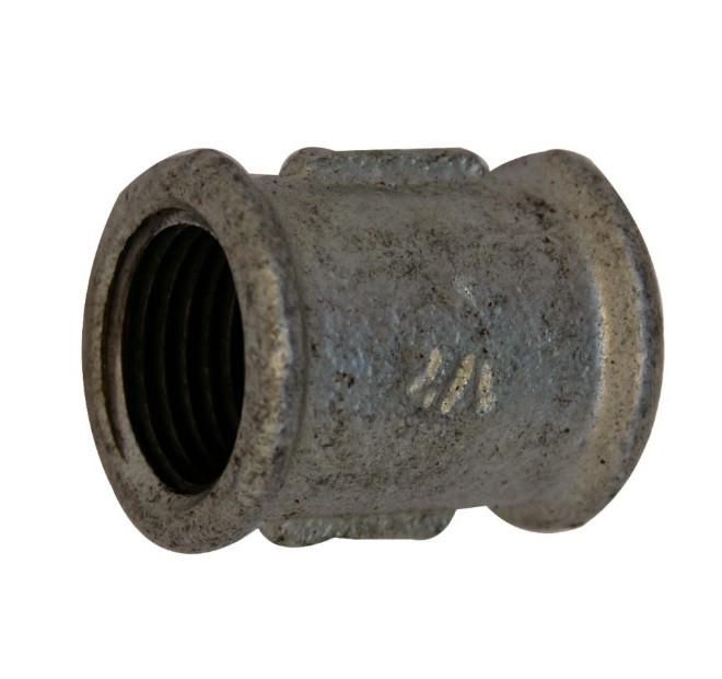

Per completezza: l'estremità filettata del tubo che si inserice nella leva, l'ho "rinforzata" con una sezione di raccordo in ghisa tagliato a misura.

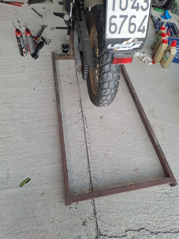

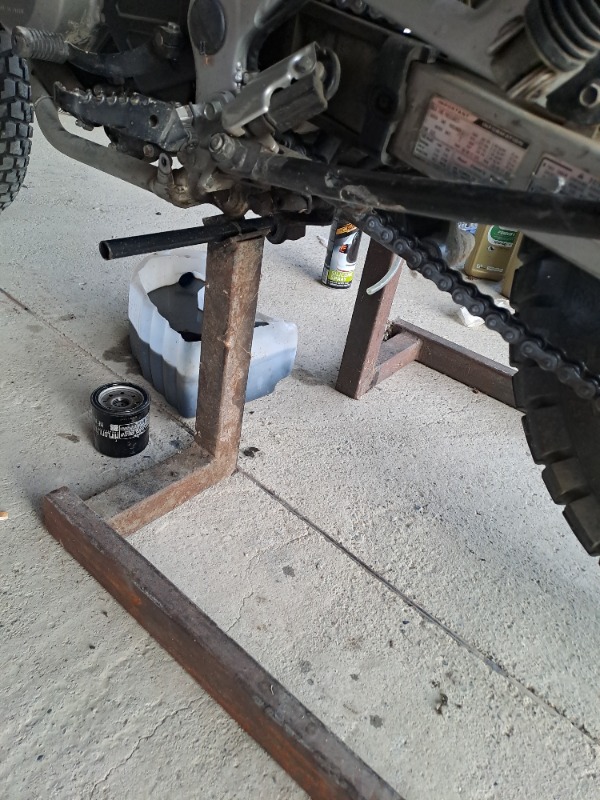

09/07/2025 21:06 #52 da nz
Risposta da nz al topic Cavalletto per manutenzione
Ciao,
scusate se rievoco questo tread, ma non seguo molto e non ho avuto modo di rispondere prima.
Volendo,  si può anche autocostruire un sollevatore artigianale,  tempo addietro c'erano anche le misure sul sito. Con questo si riesce a sollevare la moto anche da soli, e volendo basta un martinetto per sollevare anche l'anteriore.
vi allego alcune foto (non considerate il casino) .
Se vi servono  prendo le misure.
