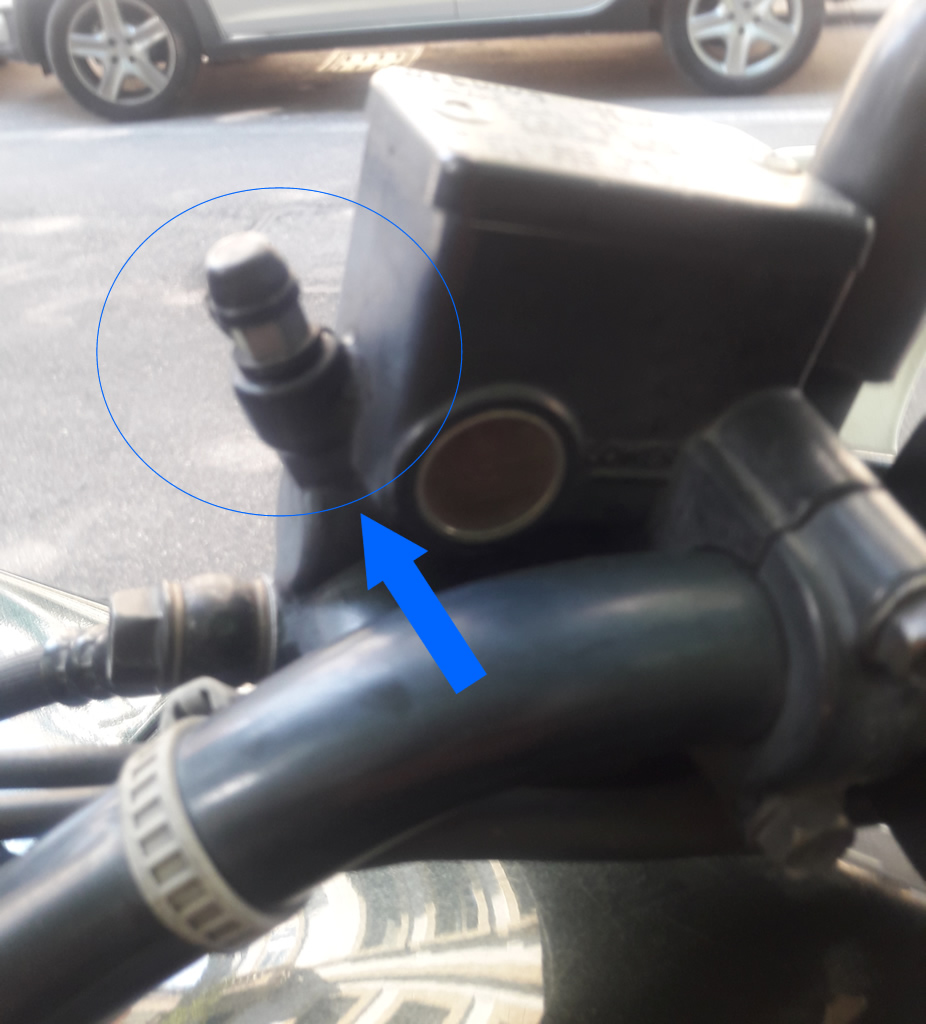

24/08/2021 11:01 - 24/08/2021 11:05 #1
da vassily
vaschetta freno anteriore è stato creato da vassily
Ultima Modifica 24/08/2021 11:05 da vassily.

Risposta da Schimiro al topic Re:vaschetta freno anteriore
Non ne sono sicuro al 100% ma nella mia (650) non c'è. Sembra uno sfiato tipo quello sulle pinze.

Risposta da Dundo al topic vaschetta freno anteriore
è lo sfiato che fino ad un certo anno nelle 600 era presente anche lato vaschetta.

Risposta da vassily al topic vaschetta freno anteriore
ok, e che uso ne devo fare?

Risposta da paolo al topic vaschetta freno anteriore
Sono viti di spurgo,servono per eliminare eventuali bolle d'aria nel circuito e/o per sostituire l'olio.
I primi modelli l'avevano su pompa e pinza, probabilmente più più per scrupolo che per reale necessità, infatti poi dalla pompa l'hanno eliminata. Se non hai problemi di aria nel circuito non la userai mai nemmeno se devi cambiare l'olio perché basta quella inferiore posizionata sulla pinza.
