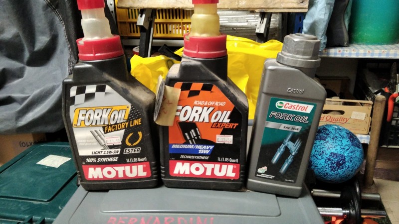

E poi, avendo trovato varie tanichette di fork oil di varie gradazioni, secondo i miei calcoli, se uso:
300 ml di 20W + 600 ml di 5w + 200 ml di 15w ottengo 1100 ml di 15w.
Ho vinto qualche cosa ?
Per il mescolarli devono essere di uguale tipologia e meglio anche di marca.
- Messaggi: 111
Dimenticavo... siccome le molle sono la prima cosa da cambiare su quel modello e con le Hiperpro basta un litro.... approfittane...
Comunque il livello olio incide poco o nulla, l'importante é che sia uguale in entrambi gli steli e che non sia troppo alto il livello, se anche ne manca 1cm cambia nulla.

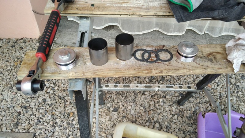

"precaricano la molla inserendo dei distanziali tra il tappo superiore e la molla, al massimo da 1-1.2cm altrimenti non si riesce a chiudere il tappo (possono essere composti da 4 rondelle di diametro ext 36 molate a 35.5mm spessore o tramite un tubetto fatto realizzare al tornio diametro ext 35.5 - interno 26 - spessore 10-12mm)".
Perché molarle a 35.5 mm se anche con 36mm entrano nel fodero ?
Nesta, stai facendo la stessa identica strada mia e di molti altri, alla fine quando arriverai a cambiare le molle dirai .. quanto mai non l'ho fatto prima, non perdevo tempo inutilmente con oli e spessori
