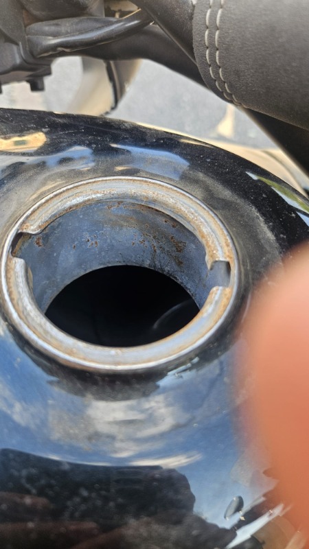

Carissimi è uscita della ruggine sul collo del tappo serbatoio che prima non mi sembrava ci fosse....Ho questa moto da 4 anni e devo dire che, forse sbagliando, ho sempre fatto il pieno fino all'orlo....ad ogni modo, provo a inserire una foto così vi è chiara la situazione....ho viso con la luce del telefono dentro (per quello che si vede) e non sembra ci sia ruggine....solo sul collo e leggermente sulla discesa del collo a lato....
Come rimuoverla senza far cadere nulla nel serbatoio?
Poi passo del ferox?
Attendo consigli grazie!

E' solo superficiale e piuttosto innoqua (ce l'ha anche il mio Tenere che ha 25 anni di meno), metti dentro uno straccio e passaci della paglietta metallica fine, senza insistere troppo. Volendo per evitare si riformi puoi mettere un filino di olio nella benzina. Eviterei ferox o altri prodotti che con la benzina é probabile si stacchino.

Straccio dentro a serbatoio vuoto o in riserva immagino
