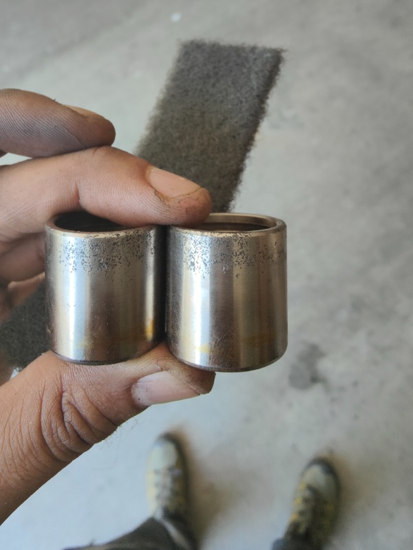

Ciao a tutti, ho pulito tutte le pinze freni, rimosso ossido dalle sedi varie, ma credo di dover cambiare i pistoncini (e magari guarnizioni e parapolvere) pinze freni anteriori della mia transalp 1998, consigli su dove prenderli (negozi fisici a Roma/ online) ? Online ce ne sono molti con misure 27x31, invece 27x27 che è la misura dei miei pistoncini ne ho trovato solo uno.
Grazie mille Claudio
Allego foto dei pistoncini magari (ma non credo) si possono ancora usare.

Ciao, io ho trovato i TOURMAX BCP-116 che sono dati per altre Honda, ma sono esattamente 27x27.
Su ebay www.ebay.it/itm/376741475989 nella descrizione ci sono le misure.
Li ho montati con il nuovo kit guarnizioni della All-balls e la frenata è tornata ottima.
Se cerchi solo Transalp 600 del 98 o 99 ti indica solo i BCP-110 che però sono per il posteriore.
