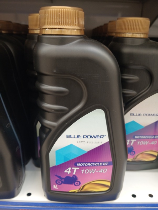

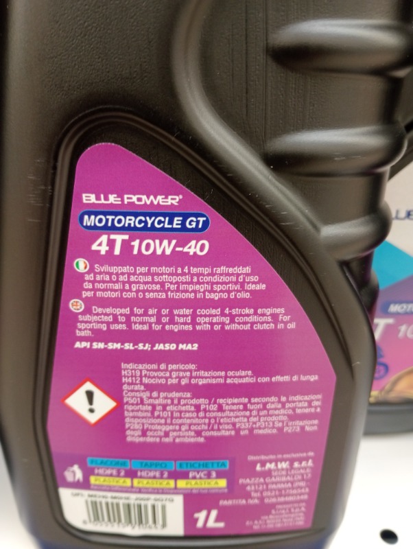

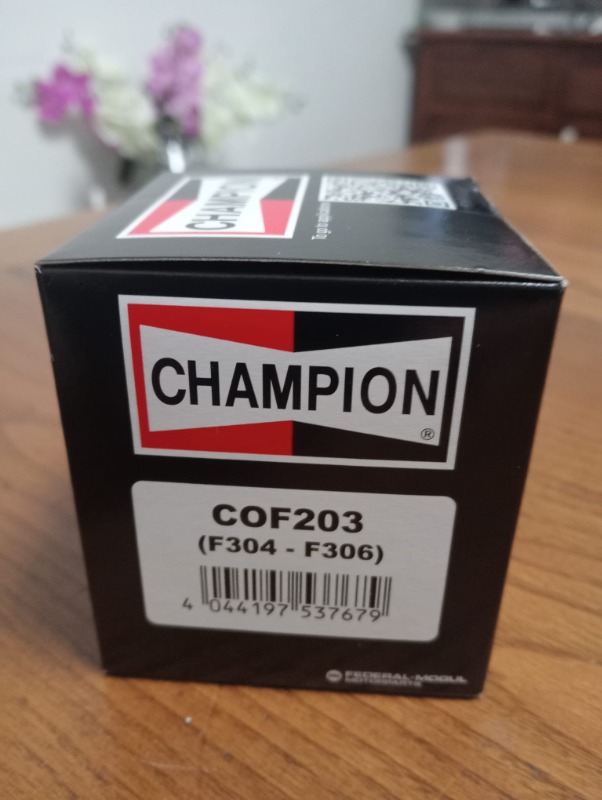

A proposito di filtri olio lo devo cambiare anch'io e è da molti anni che uso quello in foto. Oggi mi sono trovato in un negozio tipo cinesi e ho trovato un olio a bassissimo prezzo e visto che la nostra TA digerisce tutto pensavo di tenerlo presente per l'altro cambio ( ormai per questo cambio olio l'ho già preso) ma prima di fare di testa mia vorrei un consiglio da i più esperti.
Saluti Loris TA 600/99 nera

Capire la qualità di un olio è sempre molto difficile, solo la frizione può indicare se un olio è inadatto ai motori con frizioni a bagno d'olio, ma per una moto come la nostra che va con qualunque olio sé scarso ti accorgi dopo decine di migliaia di km.
Riguardo al Blu Power, le certificazioni ci sono tutte, è prodotto in Italia (Nola) dalla siral, però .... il prezzo mi sembra troppo basso per un prodotto di qualità e poi è un 10w40 te lo beve come un cammello assetato.
