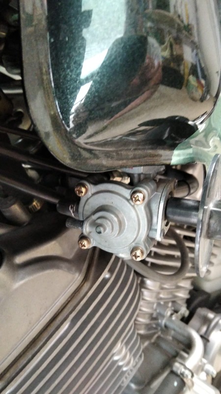

"Se il rubinetto è stato staccato dal serbatoio, inserite bene il tubo della riserva incastrandolo bene sul fondo e il filtro a rete, l'or di tenuta, infilate tutto nel serbatoio e tenendo nel corretto orientamento il rubinetto, in modo che il selettore sia accessibile dal foro nella fiancatina, serrate bene il grosso dado."
Il corretto orientamento si fa x tentativi ? o c'é qualche trucchetto x montarlo subito con la giusta angolazione tale da non farlo strusciare nel fianchetto ?

Ma la "giusta posizione" la fissi con il fianchetto montato ?

Comunque grande toppata di Honda a fare due beccicci identici! E' un errore molto comune sbagliare a collegarla.
Controlla che non perda benzina perché a volte lo collegano lì proprio per ovviare alla mambrana rotta

Poi chissà perché avranno posizionato tutti e due i beccucci verso l'interno della moto ...... mi viene da pensare che non hanno mai visto questo link
Già che c'ero ho dato un'occhiata alle membrane dei carburatori, anzi ad una perché una vite bastarda non vuol cedere. La membrana ispezionata era OK
