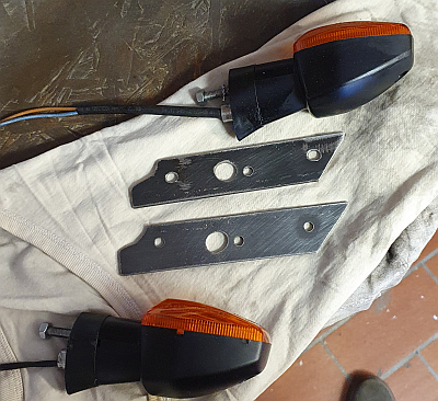

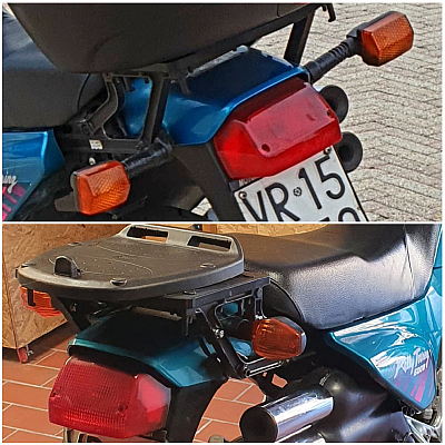

Un'altra dubbio, le frecce posteriori, a causa delle borse, sono in un posto veramente infelice, avete trovate qualche soluzione?
ciao, io mi sono arrangiato creandomi un paio di staffe e appoggiandomi al telaio porta bauletto. Le frecce sono Honda ma di una vecchia CBR.
  • mannic
10/05/2022 09:58 #15 da mannic
Risposta da mannic al topic Re:Problemini vari
Bella soluzione, e belle le frecce! Guardo se le trovo ...
Stavo pensando di prendere un portatarga di ricambio, forarlo e mettere le frecce in linea con il faro. Naturalmente non le originali, sporgono troppo. Avrei giusto due frecce che girano per casa, grandi il giusto, ma sono fumè purtroppo
