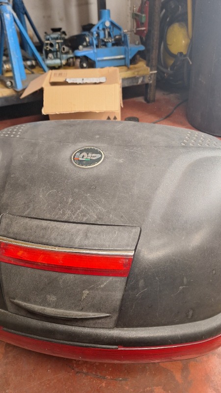

Restauro bauletto
08/12/2025 17:49 #1
Restauro bauletto è stato creato da alessiosalvati15@gmail.com

Prova uno di quei prodotti per ravvivare le plastiche, ma non so quanto possa fare. Alle brutte smonta tutto e vernicia.

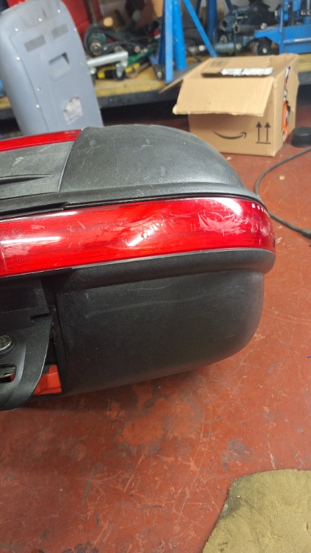

Mentre per le parti trasparenti potresti provare con carta abrasiva e polish, ma immagino ci sia da fare un (_Y_) non da poco. Però forse alla GiVi hanno le parti singole che dovessero servirti.

Grazie mille lleo. purtroppo non riesco a capire che modello è per chiedere alla givi.
09/12/2025 00:37 - 09/12/2025 00:46 #4
Risposta da paolo al topic Restauro bauletto
Il modello dovrebbe essere givi E460.
Per la plastica trasparente con tanta pazienza potresti levigarli con carta sempre più fine (fino alla 2000 all'acqua) e poi lucidarli con pasta abrasiva finissima. Un po' come si fa con i fanali auto in plastica (ci sono kit appositi) per la struttura visti così credo tu possa solo verniciarli con le vernici per paraurti auto (dopo averlo pulito molto bene). Sapendo che comunque sarà più delicato. Una vernice che non fa strati e la puoi dare una velatura leggera con una spugnetta è la"Rinnova spoiler e plastiche" della Arexons la trovi ovunque non è una cera ma proprio una vernicetta nera, di altre marche trovi anche prodotti simili colori antracite che dovrebbe essere il colore originale di quei vecchi bauletti (gli e460 più recenti invece credo siano neri). Altrimenti devi prendere le epossidiche da dare a spruzzo ma è un lavoro più impegnativo.
