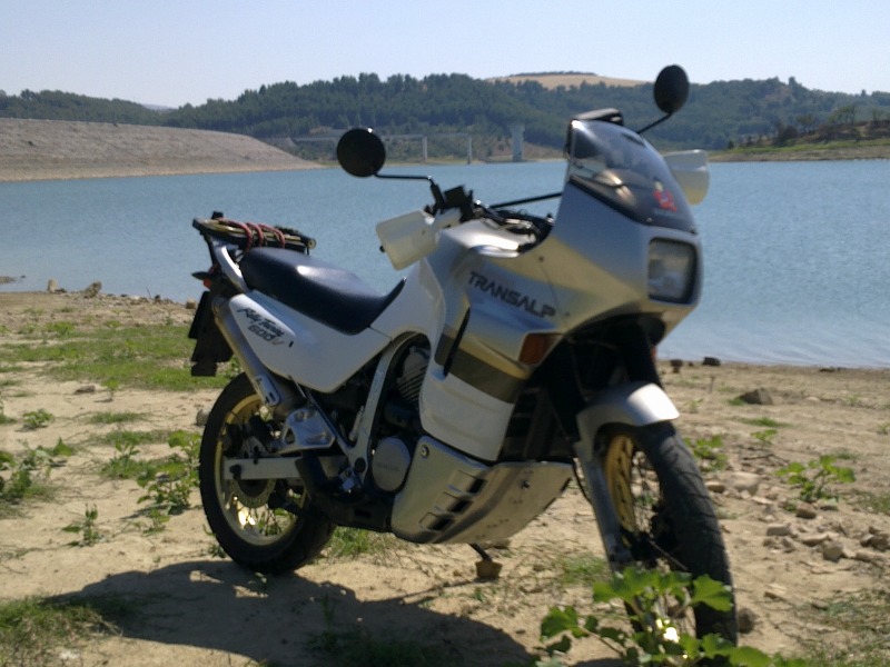

Buongiorno a tutti.
Ho una TA600 del 1991 con circa 85.000 km, storica. L'ho comprata nel 1991 e poi venduta. Un paio di anni fa l'ho ricomprata per motivi "sentimentali" e già le ho fatto molti lavoretti, però non è ancora finita.
La moto presenta questi piccoli problemi:
Pochi piccoli punti di ruggine sul telaio e parti metalliche: sul telaio, forcellone posteriore, serbatoio ci sono piccoli punti di ruggine. Il meccanico dice che non creano problemi ma io la penso diversamente e vorrei toglierli. Poi gli steli delle forcelle anteriori presentano vistosi segni del tempo ed andrebbero lucidati.
La temperatura sale quasi al rosso quando fa caldo:sembra che il sistema di raffreddamento non riesca a tenere la temperatura al punto giusto. Un amico mi dice di controllare il radiatore (farlo revisionare) e provare a pulire tutti i tubi del sistema di raffreddamento.
Dopo i 120km inizia a sbacchettare: le gomme sono state cambiate quindi sono nuove. Ho contestato la ruota anteriore e il gommista, d'accordo con me, me l'ha sostituita in garanzia ma il problema persiste. Se sono con un passeggero il problema diminuisce vistosamente.
E' difficile mettere in folle. Quando mi fermo e devo mettere in folle risulta molto difficile. A volte va in folle ma la spia verde sul cruscotto non si accende. Penso che il cambio vada sistemato.
Le carene sono un po' crepate.
Lo scarico è stato riverniciato ma vedo che col tempo si scolorisce e penso andrebbe verniciato con vernici adatte.
Ecco, questo è quanto. Quanto pensate possa andare via per risolvere? Conoscete in Puglia, zona BAT, un meccanico in grado di risolvere?
Grazie e buona strada a tutti
