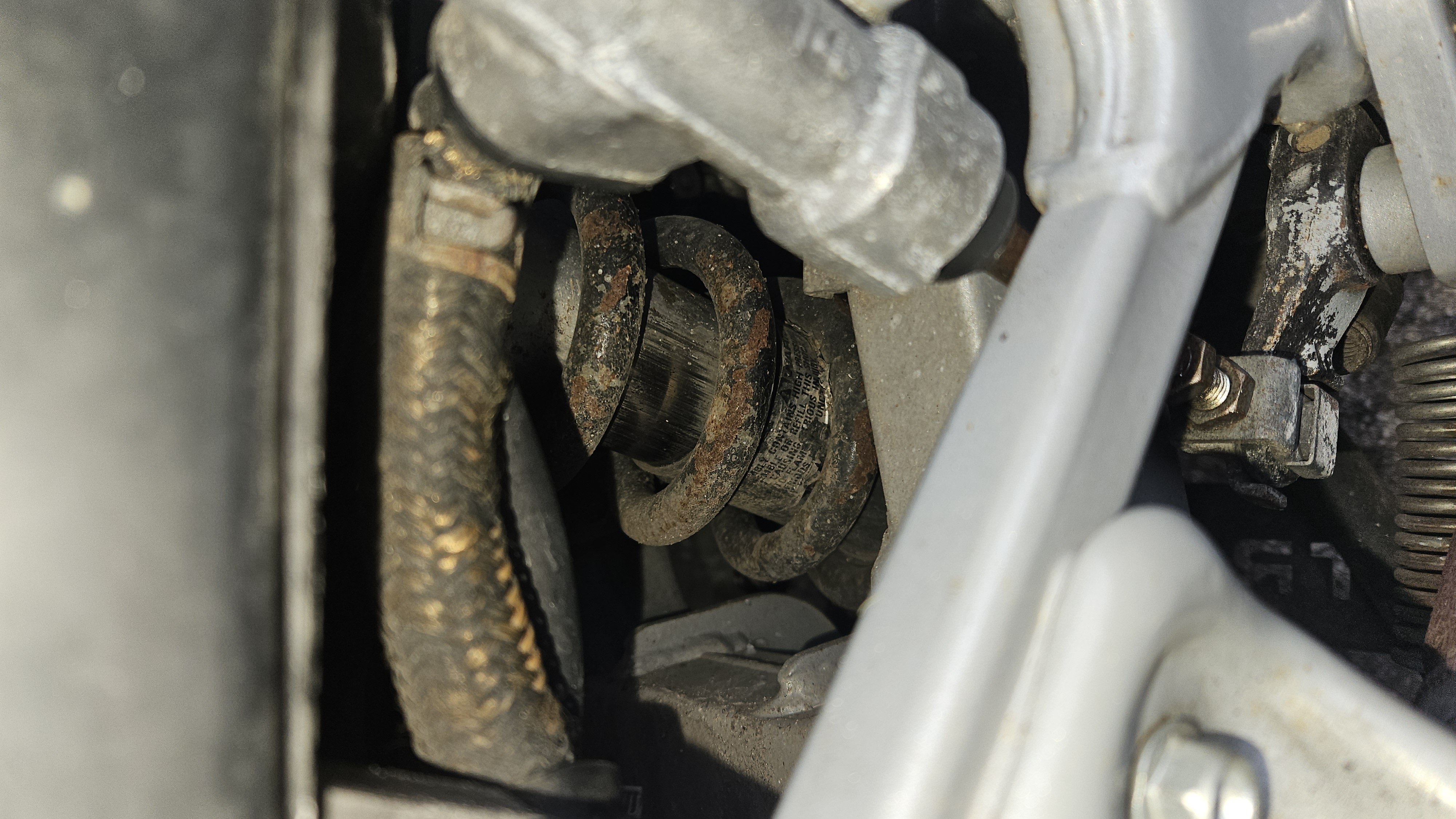

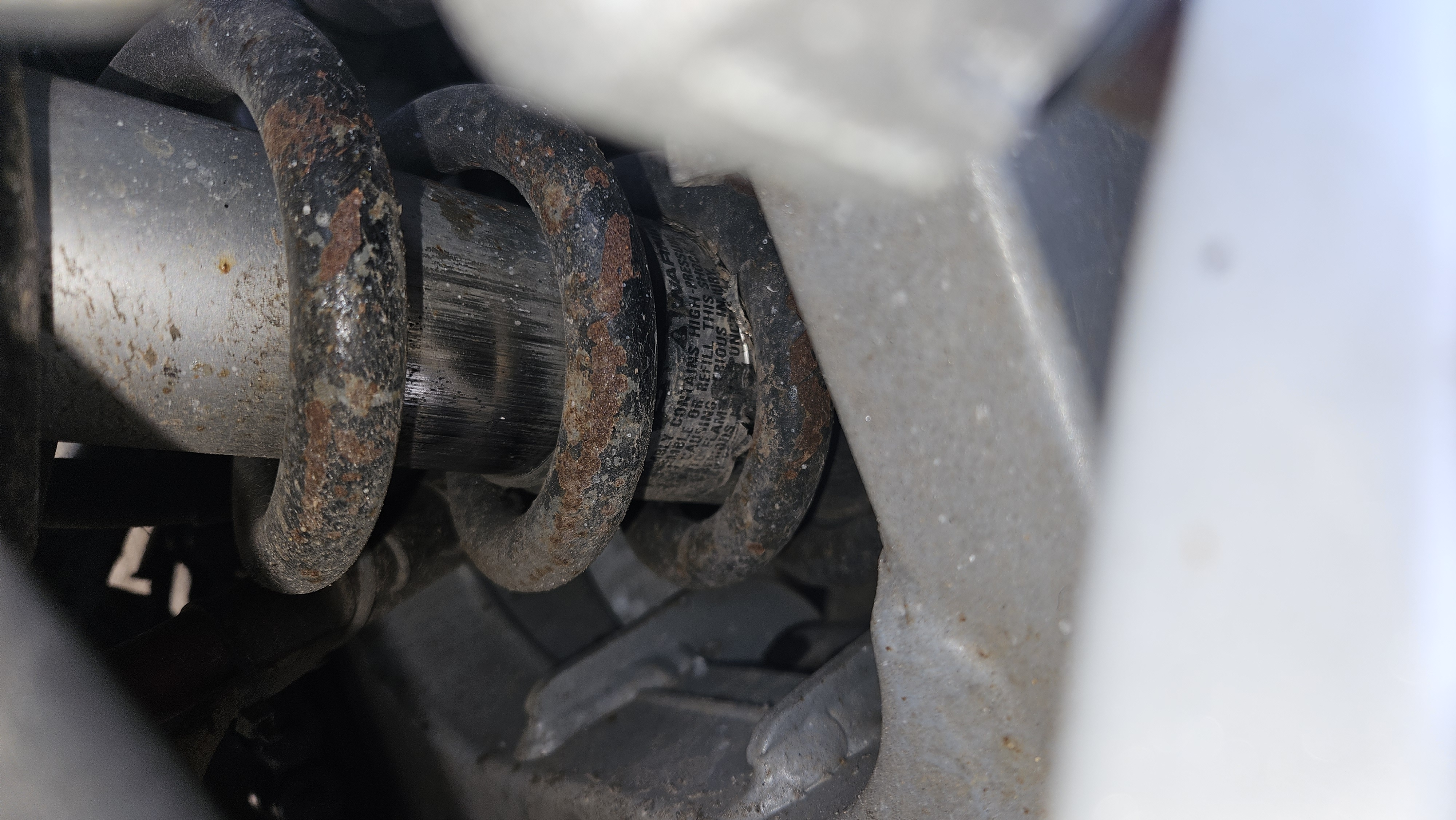

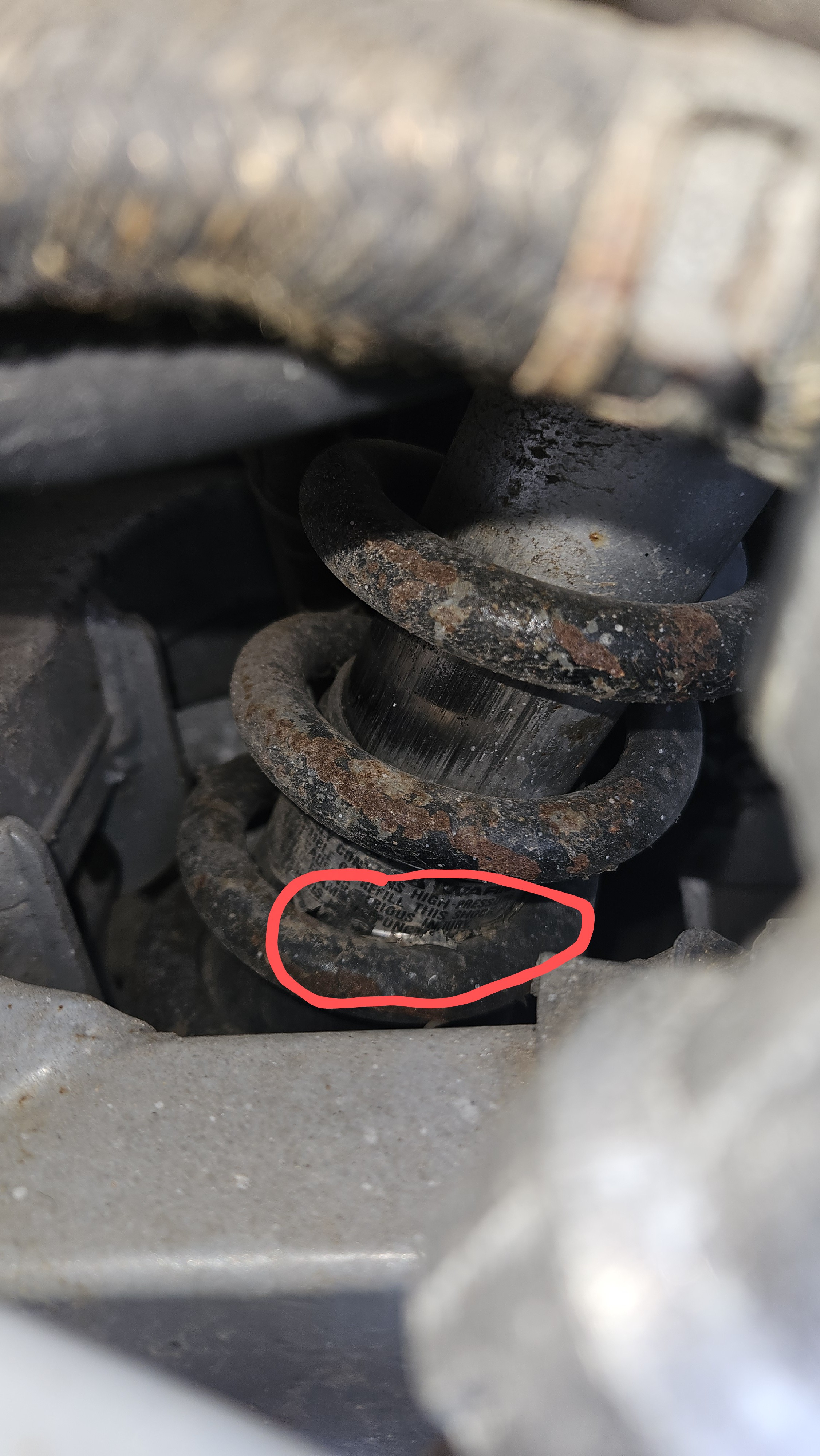

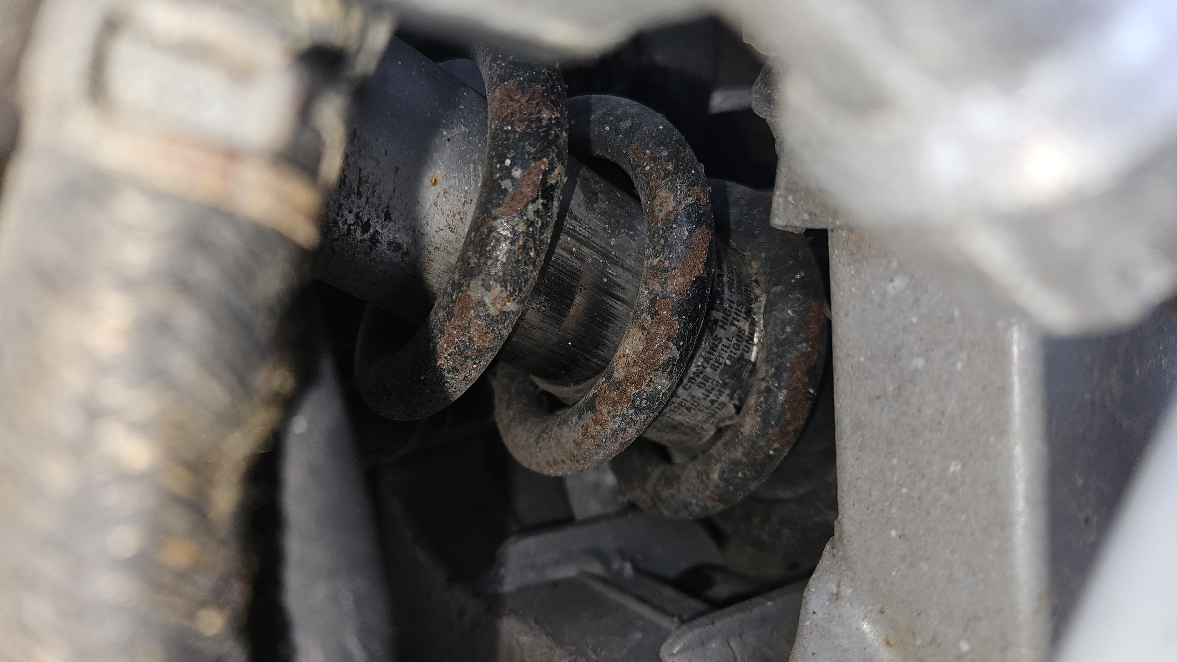

Cari tutti
stamane mi sono accorto che il mono (apparte la ruggine che vedete in foto) sembra che abbia una anomalia stramba....o meglio...sembra che il tubo centrale tocchi (in un punto che ho evidenziato) la molla, poiché l'adesivo si sta consumando con lo sfregamento (o ripeto, questo almeno pare, come sapete non è ben visibile).
ad ogni modo, ho mandato le stesse foto che ho messo per voi al mio meccanico di fiducia e mi ha consigliato di smontarlo e revisionarlo....questo solo vedendo le foto...guardatele anche voi e....consigli a proposito?
XLV 600 '92
Ultima Modifica 19/02/2025 07:58 da AsK. Motivo: inserimento immagini
19/02/2025 08:53 #2 da paolo
Risposta da paolo al topic Monoammortizzatore revisione?
Sicuramente non è messo bene, la molla va quantomeno pulita e riverniciata e capisco che il meccanico ti abbia detto di smontarlo. Riguardo al "toccare" quella che vedi in plastica nera (o nera in origine :-) è solo una leggera protezione per lo sporco, magari si è deformata, comunque solo smontandolo puoi capirne l'effettivo stato.

Grazie Paolo come sempre per l'aiuto. A livello di funzionamento non mi da nessun problema, premesso che è la mia prima moto perciò non saprei nemmeno cosa si sente quando il.mono da problemi....quello che avverto è che non ho problemi di stabilità, di saltellamenti o cose varie...la moto mi pare che va come deve andare....inoltre, il mono non perde olio...insomma ho l'impressione che ancora faccia il suo lavoro...certo è un mono di 32 anni....per cui la ruggine è abbastanza aggressiva....
Che succede se lo lascio così e la ruggine continua a camminare? Come mi accorgo che il mono non fa più il suo lavoro bene?
Faccio queste domande perché poi il meccanico mi ha richiamato e mi ha detto che sarebbe meglio sostituirlo però mi ha detto anche che con un mono commerciale la spesa è intorno ai cinquecento euro per cui prima di farla volevo capire come funziona un po' il tutto ecco....
XLV 600 '92
Ultima Modifica 20/02/2025 12:24 da DavisT.
20/02/2025 13:07 - 20/02/2025 13:08 #4 da paolo
I mono dei 600 sono estremamente longevi come idraulica, per cui è "normale" funzioni ancora, quando non vanno la moto saltella e lo stelo perde olio.
Quello di cui ha bisogno il tuo è lo smontaggio (ci metti 10 minuti) controllo perché la molla arriva a toccare e poi probabilmente basta una bella pulita riverniciata alla molla e se snervata (molto probabile anzi... sicuro) inserito uno spessore per precaricarla un po' di più, bella ingrassata ai cuscinetti del leveraggio. Questo è l'intervento minimo da fare, la ruggine intacca la molla, non che la rompa ma non va bene. Da lì in poi c'è un mondo, dalla revisione (solo se serve, sul sito trovi come fare) alla sostituzione di molla o mono, purtroppo sempre piuttosto costosa.

È quello che mi ha detto anche il.meccanico....spero me ne trovi uno a buon mercato....tu che dici posso continuare ad andare tranquillo? Certo, il dubbio è chissà per quanto tempo....comunque, visto che dovrò cambiarlo e che revisionarlo non mi conviene, aspettare che muoia da solo e qui di sfruttarlo fino alla fine?
Certo se sono in viaggio magari all'estero può diventare un problema immagino o meglio... a questo puntola domanda è questa: se mi si dovesse rompere e comincia a perdere olio, posso continuare a camminarci cinquecento, settecento, mille chilometri per tornare a casa o è un problema serio?
Cioè quando si rompe collassa o è come la frizione, graduale?

Il mono a meno che non si spezzi la molla a piedi non ti lascia. Non condivido la scelta del tuo meccanico di cambiarlo con uno usato senza nemmeno averlo visto, capisco sia una rottura di p... (nonché un costo e a quanto pare i suoi prezzi non sono proprio indifferenti) doverlo pulire e riverniciare la molla però... almeno un occhiata prima....
Quello che ti offre Il Gilbe, se è completo di leveraggi va bene di sicuro, tra i vari modelli cambia il mono ma se abbinato ai suoi leveraggi va bene di sicuro.

Per quanto riguarda i leveraggi non sarebbe possibile rimettere i miei in caso di sostituzione del mono? Non converrebbe?
Ma tu Paolo dici che sarebbe meglio almeno riverniciare la molla proprio per evitare che la ruggine possa portarla a spezzarsi poiché continua a mangiarla/intaccarla?
XLV 600 '92
21/02/2025 19:30 #14 da paolo
I leveraggi se il mono ha la stessa lunghezza puoi tranquillamente tenere i tuoi (sono due viti comunque). La molla si: verniciarla per fermare l'ossidazione, secondo me c'è stata una perdita di acido dalla batteria (tubo sfiato non collegato correttamente o non ben collocato sotto il telaio) che è finita sulla molla, perché normalmente non si ossidano così.

21/02/2025 22:20 - 21/02/2025 22:24 #15 da DavisT
Risposta da DavisT al topic Monoammortizzatore revisione?
Sicuramente il tubicino di scarico della batteria si...prima buttava in mezzo... Comunque oggi ho sentito il vecchio proprietario della moto e mi ha detto che è lui quando l'ha presa ha smontato la molla e l'ha riverniciata con una bomboletta dopo averls scartavetrata... Perché già c'era ruggine....la moto quando l'ha presa lui era stata abbandonata per anni in un giardino sotto il sole l'acqua il vento...

Ma se ci passassi un po di ferox senza smontarlo (tanto non saprei farlo) col pennellino infilandolo dentro...sulle parti arrugginite, può essere un'idea per avere ancora un po' di tenuta e bloccare la ruggine? Diciamo quindi così senza  metterci troppo mani... tanto per farlo tenere qualche altro anno e visto che l'idraulica è a posto.... tanto per non far camminare troppo la ruggine...che dici Paolo?

Si.. si... meglio di niente.
