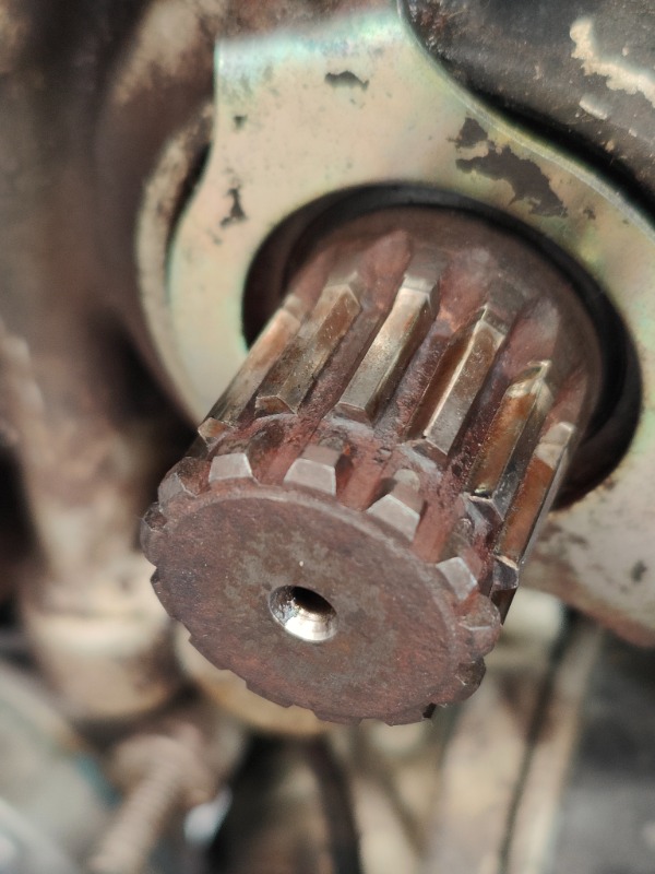

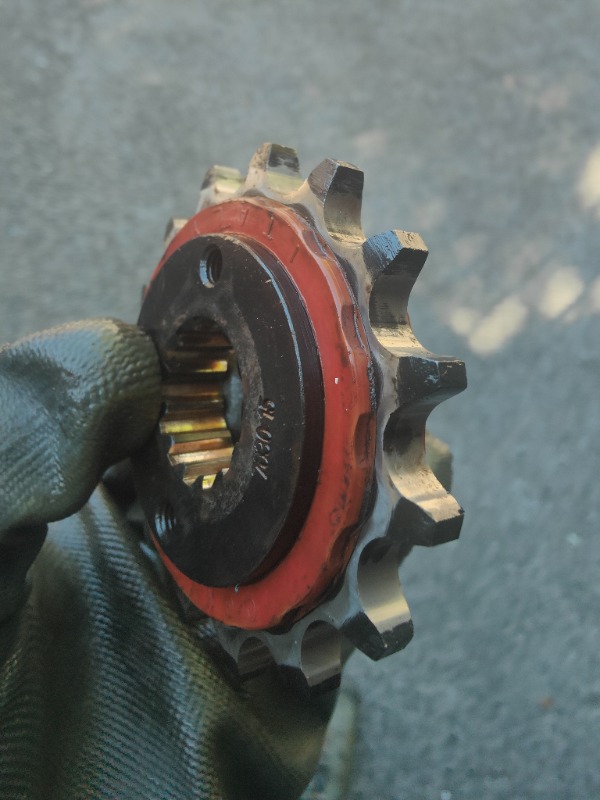

Ciao a tutti, volevo pareri su come stanno pignone mille righe e piastrina.

Pignone difficile dirlo bisogna guardare l'usura dei denti, ma quello è comunque un componente che si cambia spesso, nel dubbio cambialo, l'albero invece sembra in ottime condizioni, la piastrina invece è parecchio segnata io la cambierei.
