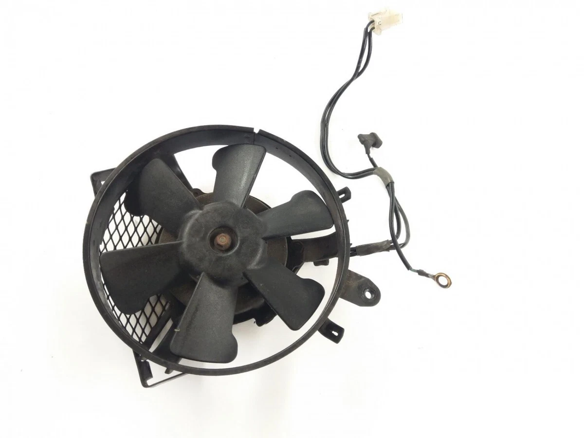

Questa è la ventola della rd03
i.ebayimg.com/images/g/UHcAAOSw-DRjAXTO/s-l1200.webp
e si vede chiaramente sia il morsetto con il filo verde che l'occhiello che va a collegarsi a una delle viti della ventola, il collegamento al telaio delle masse è sotto il serbatoio ma se è solo il radiatore a non essere a massa è probabile che o il morsetto o l'occhiello siano ossidati o scollegati.
Io prima di aggiungere un filo che si può certo fare proverei a risolvere il problema che così a naso sembra piuttosto semplice.

20/09/2023 09:12 #7
da luigi rd03
Risposta da luigi rd03 al topic RD03
