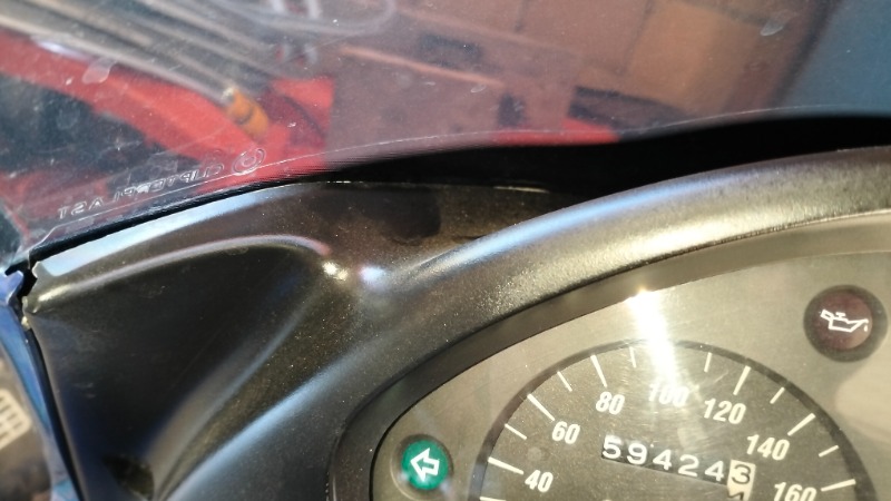

Buongiorno bella gente,
curiosando in rete mi sono imbattuto in questo sito che propone questa staffa per la 650.
moto-discovery.com/eshop/it/smartphone-g...9L8mEHTiu886AuVQFtv3
Da come vedo non dovrebbe creare interferenze con specchietti o altro che si trova sullo sterzo, il montaggio poi pare molto semplice e sempre reversibile perché non bisogna forare nulla, ho però un dubbio...
Alla fine tutto il peso grava sul supporto stesso che per forza di cose (a meno di qualche trovata) potrebbe oscillare avanti e indietro perché che la sezione resistente è solo un lamierino sottile (forse 2mm) di alluminio. Voi come lo vedete? Io sarei per sfruttare l'idea e di costruirlo fai da in lamierino provando a mettere qualche altro punto di ancoraggio, avete idee/suggerimenti?

Se hai voglia di fartelo da te per togliere il peso sui lamierini orizzontali puoi mettere ( noi li chiamiamo fazzoletti) dei triangoli sull'angolo tra la parte verticale e quella orizzontale dandogli più forza. ( spero mi sia spiegato).

Risposta da Schimiro al topic Staffa fissaggio gps
Ciao Loris, si fazzolettarla è la soluzione più adatta, però mi sa che abbandono l'idea sia per costruirla sia per acquistarla perché mi sono reso conto che dove andrebbe a passare non c'è proprio lo spazio. La cornice della strumentazione è proprio a battuta con il cupolino, andare a fargli passare qualcosa nel mezzo significa forzare le plastiche e permettere che si allontanino non solo dove passa la staffa ma anche altrove. La mia ha ancora gli accoppiamenti perfetti e non mi va di rovinarli. Un'altra idea potrebbe essere quella di trovare una cornice strumenti intera e fare qualche foto per fare passare il supporto GPS a sua volta collegato a quei due pezzi di tubo del telaietto reggistrumentazione. Se me ne capita uno a prezzo stracciato quasi quasi ci provo, ma per il momento la lascio così.
Grazie a tutti per le dritte
