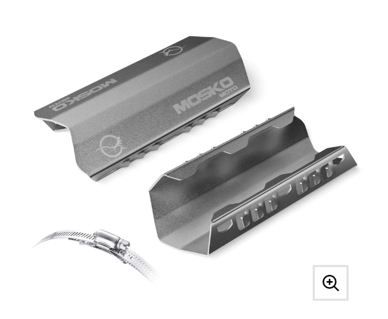

Sono un ragazzo di 25 anni, appassionato di moto adventuring. Dopo aver messo da parte qualche soldo, stavo pensando di acquistare le Mosko Reckless 80 (V4.0) per la mia Transalp 650.
Vedendo i pezzi in dotazione, ho notato che nel kit è compreso anche uno “Scudo termico (heatshield) con fascetta in metallo per lo scarico” (allego foto qui di seguito).
Volevo dunque domandare se qualcuno di voi le avesse già montate sul suo TA 650 e, in caso affermativo, come ha risolto il problema del doppio terminale di scarico, perché quella piastra (o scudo termico, che dir si voglia) mi sembra troppo piccola per coprirli entrambi.
Sperando di essere stato chiaro, vi ringrazio in anticipo per la vostra attenzione!

Qualunque borsa morbida tu metta sul Transalp è necessario, se vuoi essere sicuro di non bruciarla e di avere un fissaggio sicuro mettere dei telaietti tipo i T213 della GIVI.

I miracoli purtroppo non esistono, nemmeno se li paghi 1000€.
Infatti puoi leggere sul loro sito:
"Sulle moto a doppio scarico o con tubi particolarmente alti ed esposti, avrai bisogno di un secondo scudo termico"
E ancora: "Il contatto tra le borse morbide (non importa quanto morbide) e le plastiche o le superfici verniciate della vostra moto causerà nel tempo un'usura estetica della moto"
Per cui l'unica soluzione per fare le cose per bene e non avere problemi sono i telaietti che evitano il contatto con plastiche e scarico.

Ciao Zeppelin,
lascia perdere i prodotti dei ladri olandesi; spendi un fottio per pagare le vacanze perpetue ad Itchy Boots che è sponsorizzata dai ladri suooi compatrioti.
Come ha scritto Paolo, metti i telaietti e monta borse tipo Givi o altre.
Io ho le Givi rigide... non ricordo la sigla ma c'è un thread qui dentro in cui se ne parla.
Avevo dato un'occhiata in rete ai fogli paracalore da attaccare alla valigia destra perchè effettivamente l'interno diventa una specie di forno a microonde. E io le ho usate solo una volta in viaggio, immagino cosa possa diventare in città.
Però ho pensato ad un possibile problema, se mi danno una opinione anche gli esperti del sito. Mettendo una protezione al calore alla borsa destra, gli scarichi rimarranno coperti avendo lo sfogo dell'aria solo dietro. Non so se questo possa provocare problemi ai terminali come annerimento o altro,. Una nota ulteriore. Per adattare i telaietti, anch'essi Givi, alla moto ho dovuto modificare un pò gli attacchi oltre ad aver dovuto togliere la piccola piastra paracalore sullo scappamento altrimenti non ci stanno. Anche per questo ho fatto un post con le istruzioni.

Con i pl della GIVI e nemmeno con i vecchi wing-rach utilizzati da oltre trenta anni da migliaia di transalpisti nessuno ha mai avuto problemi con il riscaldamento della borsa rigida. La distanza prevista dai supporti è sufficiente per evitare problemi. Secondo me la tua è più una sensazione che una reale necessità di isolamento.
In ogni caso se vuoi metti pure quel che ritieni più opportuno problemi non c'è ne sono purché non tocchi lo scarico.
