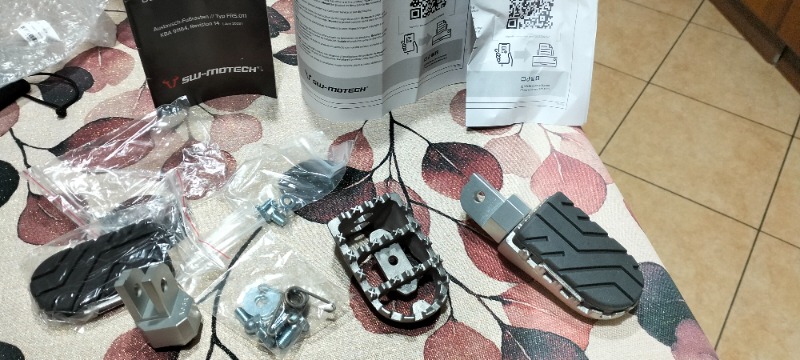

Beh... Sono passati due anni e mezzo ma alla fine le ho comprate, sono arrivate oggi e domani se riesco le monto. La manifattura sembra di ottima qualità. Sullo scatolo c'è scritto che montano sulla Transalp 650, sulla 700 e Sulla Motorini X-Cape 650

Eccole eccole

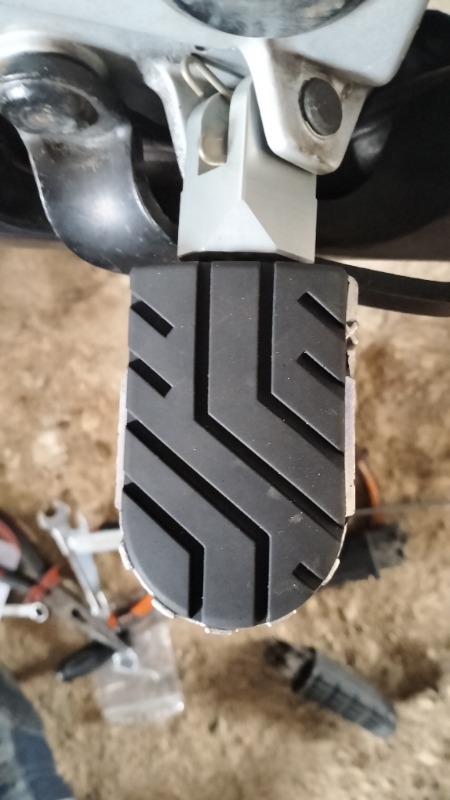

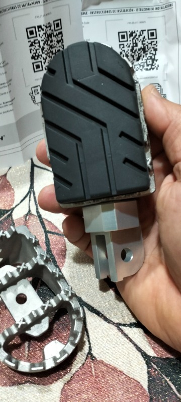

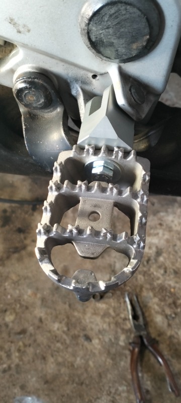

06/03/2026 09:43 #10 da Schimiro
Risposta da Schimiro al topic Pedane 650 maxi
Ecco un po' di foto

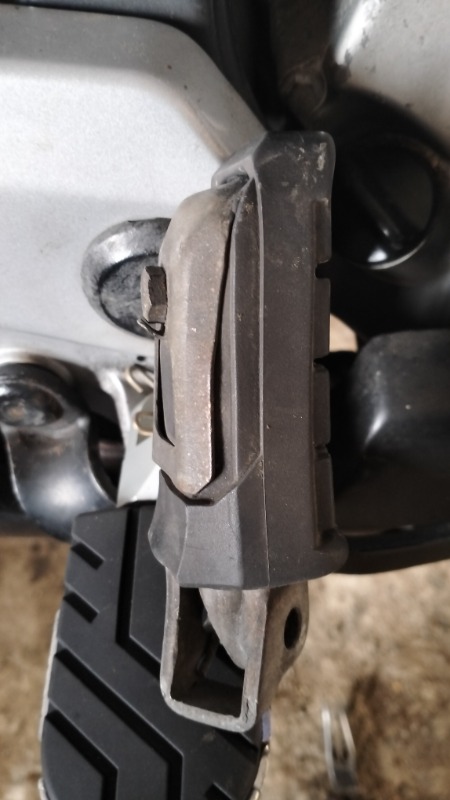

Per quanto riguarda le misure:
Larghezza della parte in gomma 50mm, larghezza della parte in acciaio (o cosa sia) 55mm. Le originali sono larghe 35 mm.
Lunghezza (misura presa dal perno fino a fine pedana 120 mm mentre le originali sono 112 mm.
Ma la differenza più importante è che queste hanno la parte in gomma molto ma molto più sostenuta perché è tutta all' interno della parte metallica mentre le originali se calpestate ai bordi si piegano perché la parte in gomma è più larga/lunga della parte metallica

06/03/2026 09:53 #12 da Schimiro
Qui si vede bene quello che voglio dire

ciao a tutti, eccomi qui a dirvi le mie impressioni.
Guidando da seduti ammala pena si sente che sotto il piede c’è maggiore superficie, il tutto cambia nel momento in cui si decide di guidare in piedi (che poi è il motivo per cui le ho prese).
In piedi si sta comodissimi, anche indossando scarpe con suola morbida in gomma (tipo le sneaker) si può stare in piedi per tutto il viaggio senza affaticare la pianta del piede.
Essendo poi che le sneaker non sono molto ingombranti sulla punta, si riesce a scalare e salire marcia sempre restando in piedi. Unico fastidio il fatto che lo sterzo risulta un po' basso, magari 3 o 4 cm più alto sarebbe stato il top (si, questione risolvibile con dei riser)
Premetto che non faccio fuoristrada, ma smontando la gommina il grip tra le scarpe e la parte dentata è eccezionale.
