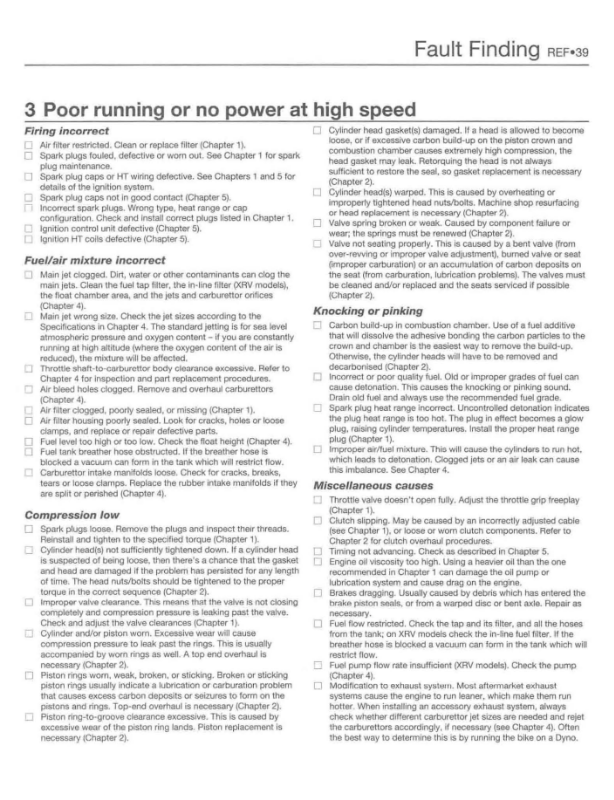

Sì, capisco, però bisogna considerare che la moto era ferma da 13 anni. Potrebbero esserci molteplici cause, per darvi un'idea, riporto qui di seguito i principali problemi che potrebbero generare questo sintomo, come indicato nel manuale Haynes.
Ultima Modifica 11/04/2025 12:02 da gfleck.

Grazie a tutti, ricordo che candele, filtro aria, filtrini aria dei carburatori sono nuovi (oltre ad olio, filtro olio e liquido di raffreddamento). Ho già acquistato il kit per la revisione del rubinetto a depressione della benzina ma temo anche io che sia qualche passaggio interno ostruito nel corpo dei carburatori. Come scritto precedentemente ho smontato e lavato nella lavapezzi ad ultrasuoni solo i getti ed i polverizzatori, non fidandomi nello smontare completamente i carburatori. Nella foto spray e carburatori sono vicini ma ovviamente le membrane sono state smontate prima di usare il pulitore. Queste sono state verificate e unte con un velo di grasso al silicone. Non penso che c'entri niente il disallineamento. @gfleck in realtà delle migliaia di cause che riporti i problemi plausibili si riducono a molto pochi ... getti, membrane, e cosi via.
Forse posso ancora provare a rismontare i carburatori e smontare anche i galleggianti.
Se anche questo non dovesse bastare dovrò arrendermi a portarli da un carburatorista per una revisione
