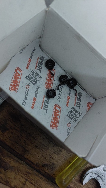

Ciao rieccomi e vi riporto quanto mi sta accadendo sperando che qualcuno mi possa dire la sua o darmi una dritta...Allora ho convissuto con il problema che vi ho descritto sopra fino a settimana scorsa...ma poi spinto dal vederci chiaro ho smontato il motorino di avviamento e ho trovato il motorino con solo 3 spazzole distrutte e il filo della 4 spazzola che appena faceva contatto sul rotore...ho acquistato il kit su baia e pulito e rimontato il tutto ma adesso il motorino si comporta il modo anomalo e come se si impuntassero le spazzole al rotore...infatti rimontato riesce a far partire la moto solo una volta...poi devo rimontato e ripulirlo...appena riesco metto foto grazie

Ciao Paolo/ tutti....risolto erano le molle delle spazzole che non davano pressione alle stesse, tale che le spazzole fossero ben pressate
sul rotore....avendo preso un kit economico sul web le molle fornite secondo me fanno..... va be....ho preso le vecchie molle dal supporto vecchio e ora parte all'istante....grazie magari la mia esperienza può servire....ciao
