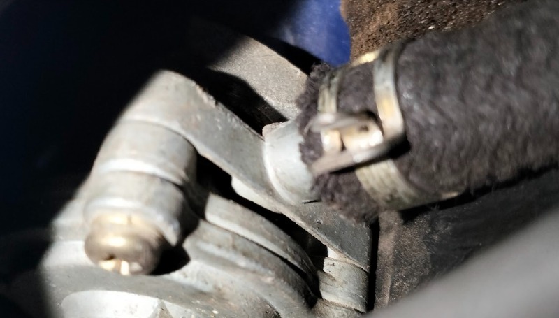

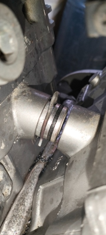

rieccomi qui... sono passati due mesi dal tagliandone e mi tocca rimettere mano...
Mi sono accorto che dal tubo che collega il circuito di raffreddamento tra i due cilindri c'è una leggerissima perdita di liquido refrigerante (qualche goccia...).

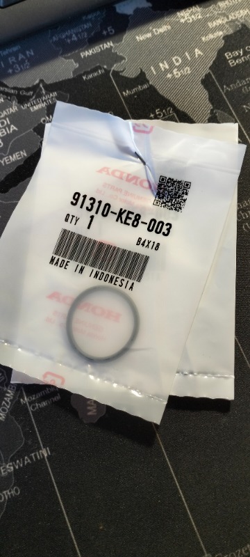

Ho già ordinato gli o-ring originali dal sito honda ricambi, ho letto la sezione tecnica del sito e guardato un po' di video.
Qualche anima pia ha qualche raccomandazione iaggiuntiva?

Quel tubetto é in una posizione infame, secondo me ti conviene prima pulire molto, molto bene la zona con un pennello, benzina o altro pulitore e aria compressa levando le clip e poi spruzzarci un buon lubrificante (tipo wd40 o olio al silicone) e fare il lavoro a motore tiepido che ammorbidisce la gomma.Dai video comunque non sembra difficile.
Se non ricordo male qualcuno aveva anche costruito una pinza con sue semicerchi che entravano esattamente negli spacchi delle clip ma credo sia una cosa adatta solo se é tutto "inchiodato".

Ciao Rosario,
anche la mia Transalpona ha la perdita dal tubetto tra i cilindri.
Ho provato diverse volte a risolverla, prima pulendo ed ingrassando gli OR vecchi e poi sostituendoli con OR nuovi e poi pulendo ed ingrassando gli OR nuovi...
Non sono mai riuscito a risolvere definitivamente la perdita. Dopo ogni pulizia o sostituzione degli OR la perdita inizialmente diminuisce e poi piano piano riaumenta (soprattutto in inverno quando il freddo evidentemente irrigidisce la gomma)
Dunque per ora mi sono arreso e tengo un fazzoletto di carta sotto il tubetto che ogni tanto sostituisco
Il lavoro di per se sarebbe molto semplice, se non fosse in una posizione veramente antipatica e se hai le mani grandi la complicazione aumenta...
Uniche raccomandazioni che ti direi sono di stare attento a muovere il tubetto bello dritto quando lo fai traslare avanti ed indietro per arrivare agli OR e di armarti di tanta tanta pazienza

Probabile ci sia dello sporco o dell'ossido sul punto di appoggio degli or sul cilindro e li é praticamente impossibile andare a pulirlo.
Una buona precauzione é tenere cambiato il liquido ogni 3-4 anni perché col tempo, soprattutto quello originale usato da honda sui 600 e forse anche sui 650, perde le proprietà antiossidanti e si possono degradare alcune parti in metallo (esempio più concreto le giranti delle pompe sui primi 600) e dare problemi di questo genere.
Usate sempre i nuovi liquidi rossi molto più adatti ai motori in alluminio (dopo aver fatto un paio di risciacqui al circuito se prima conteneva quelli azzurri).

Arrivati, in pratica ho speso più di spedizione che di pezzi... .

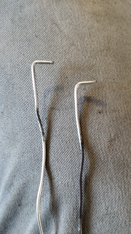

Oggi pomeriggio dopo il lavoro provo a cambiarli, ma prima devo costruire i due uncini per togliere i vecchi o-ring e mettere i nuovi.

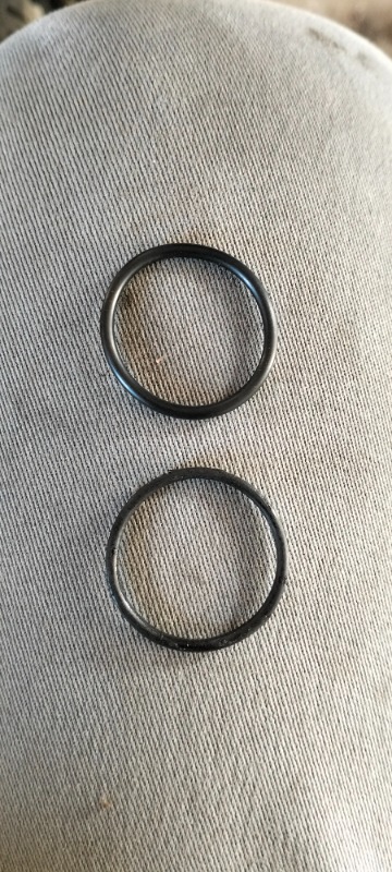

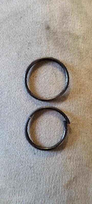

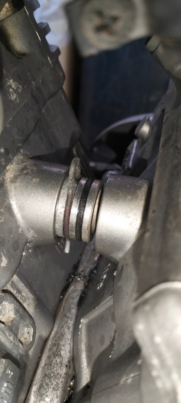

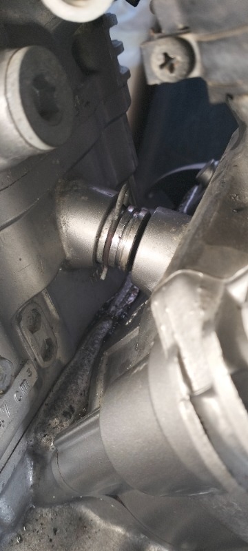

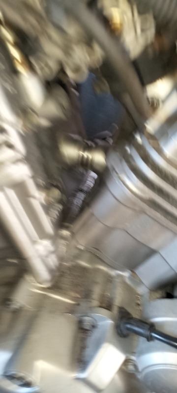

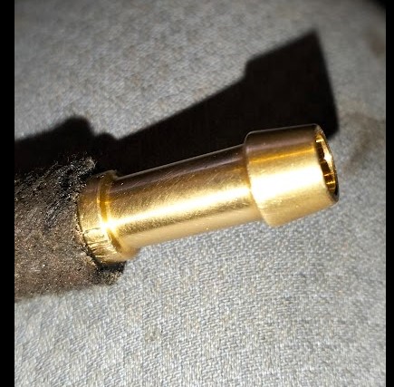

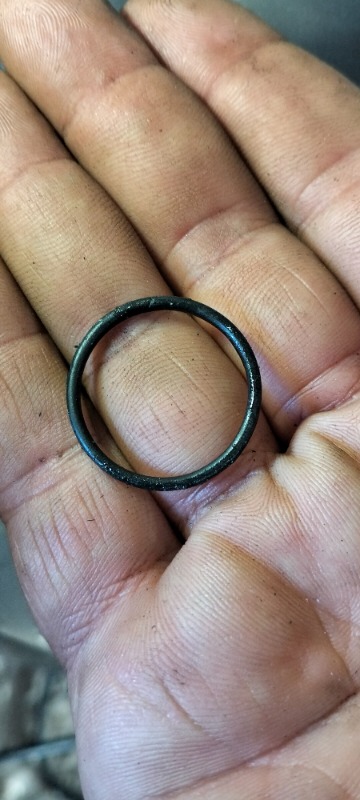

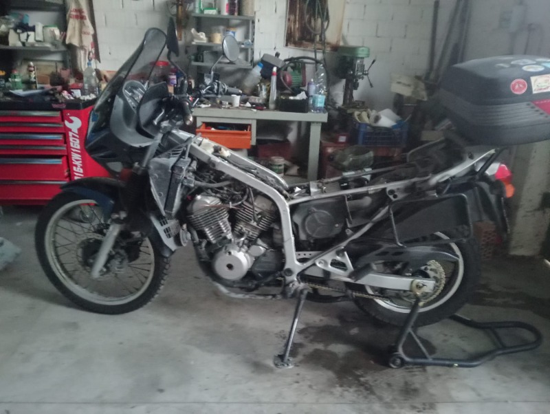

Eccomi qui, oring nuovi montati. Non è stato per niente complicato, fatto tutto da solo (avevo allertato mia figlia facendole vedere i filmati su YouTube... ) ma non c'è stato bisogno di aiuto. Con un braccio da un e l'altro dall' altro lato ce l' ho fatta. I vecchi oring erano proprio ingottiti e duri. Routavano liberamente sul tubetto metallico. Dal paragone con i nuovi si vedono che sono più schiacciati

Ecco altre foto

In pratica ci vuole più a smontare serbatoio e svuotare il circuito che a cambiare gli oring.
p.s. attrezzi necessari autocostruiti... .

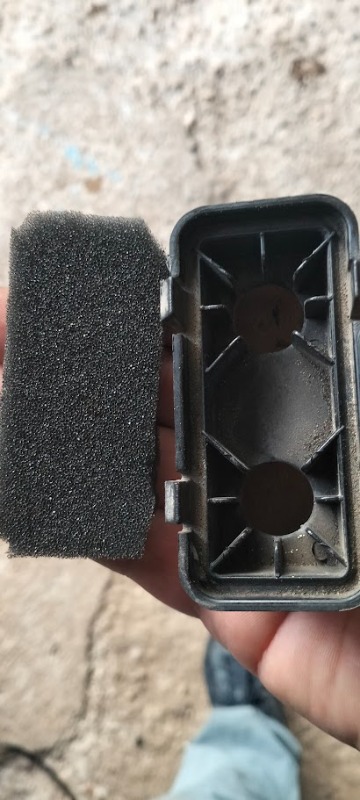

Ora controllo il filtro aria secondario di cui proprio non se sapevo l' esistenza....

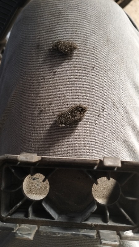

Questo è tutto quello che ho trovato....
Spugna disintegrata...
  • Schimiro
05/05/2026 08:39 #20 da Schimiro
Risposta da Schimiro al topic Cronaca di un venerdì tagliandoso
Filtro ricostruito usando un pezzo avanzato dal filtro aira di uno scooter (santa Bibbia...)
Rimontato quasi tutto, mi manca di fissare bene le carene ed il paramotore, l'ho messa in moto e lasciata al minimo fino all'intervento della ventola.
